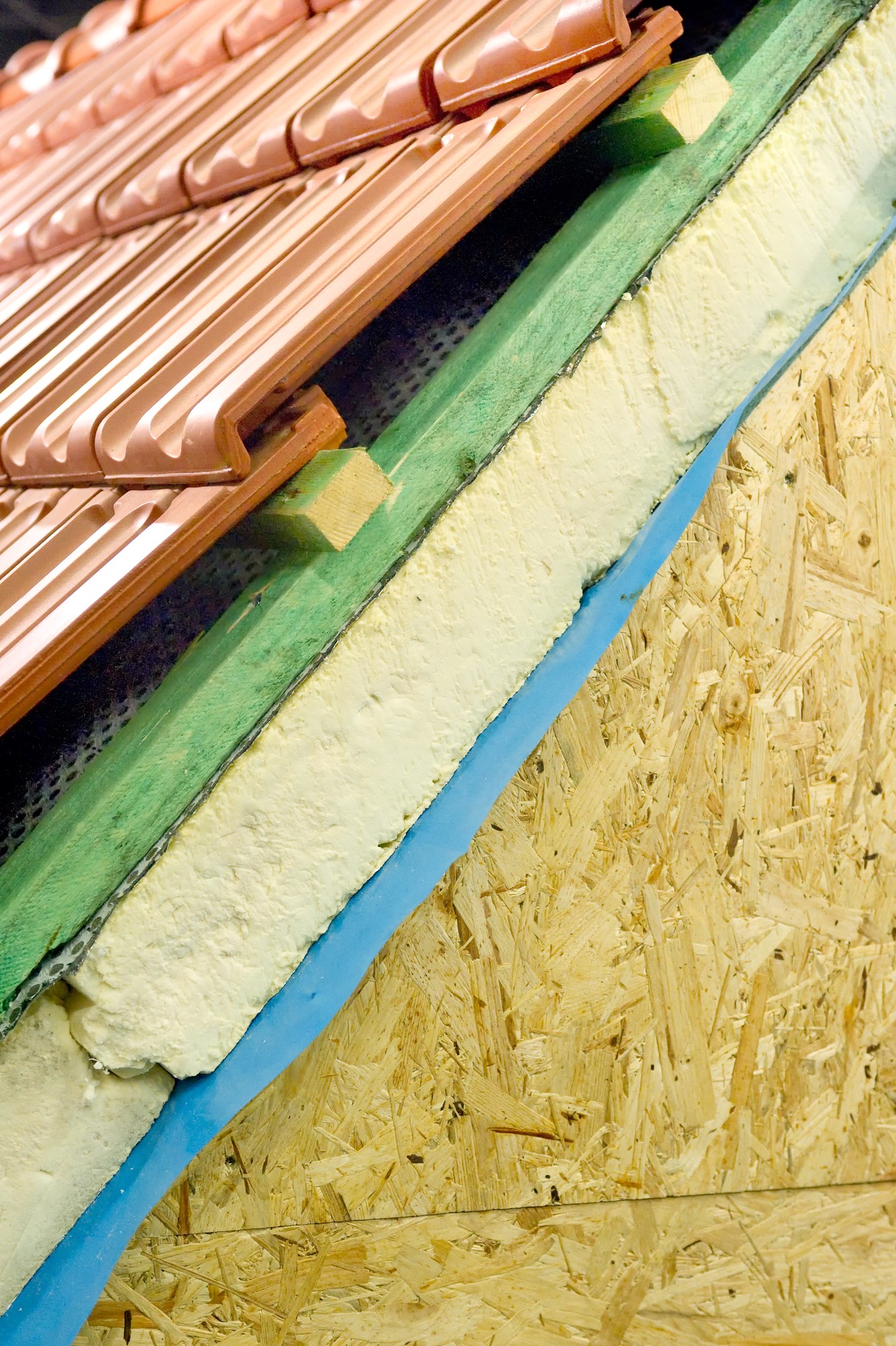

Není vhodné překrytí tepelné izolace shora OSB deskami. OSB je totiž na rozdíl od dřevěných prken difuzně uzavřený materiál, který brání prostupu vlhkosti konstrukcí.
Na OSB pak mohou růst plísně, v nepříznivém případě se může i hromadit vlhkost. Materiály vhodné pro zateplení jsou URSA PUREONE DF 39 či URSA DF 38. Jejich výhodou je naopak difuzní otevřenost. To znamená, že umožňují vodní páře procházet konstrukcí. Jako parotěsnící materiály je možné použít URSA SECO SD 2 či URSA SECO SD 100. Jestliže bude půda nevyužívaná, může se izolace položit pouze na parotěsnou zábranu bez dřevěného roštu a horního prkenného záklopu. Stačí pouze překrytí geotextilií (difuzně otevřeným materiálem) proti prachu.
Aby zateplení mělo maximální efekt, není radno ignorovat tloušťku samotné izolace. „Tloušťka izolace závisí na účelu, pro který je použita. Zateplujeme-li půdu z tepelněizolačních důvodů, počítejme s 20 až 40 centimetry tloušťky minerální izolace, dle konkrétního souvrství. Navíc bude potřeba parotěsnící zábrana. V případě, že izolujeme čistě z akustických důvodů, tloušťka bude začínat na 10 centimetrech, parotěsnící zábranu v takovém případě nevyužijeme,“ dodává architektka Tereza Vojancová ze společnosti URSA. Vhodnými materiály, které napomáhají zvukové neprůzvučnosti, jsou například prémiová URSA PUREONE DF 39 či URSA DF 38.
