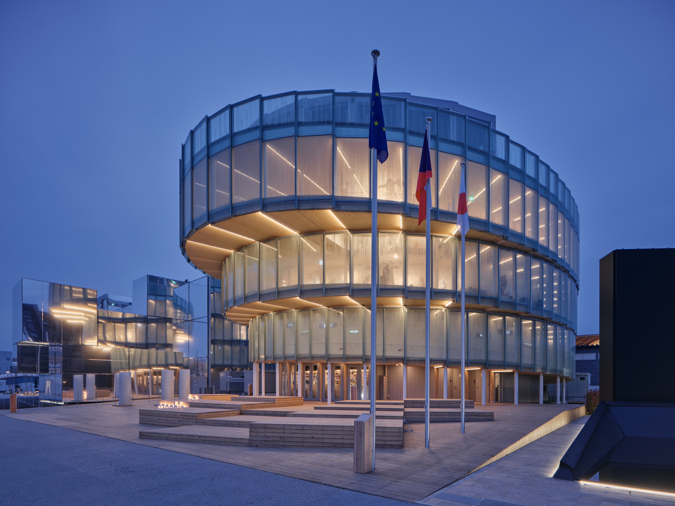

Architektura českého národního pavilonu, který se 13. dubna otevřel veřejnosti na Světové výstavě EXPO 2025 v Ósace, odráží myšlenku životní energie a neustálého rozvoje. Autorem návrhu je studio Apropos Architects, které pracuje s motivem spirály.
Foto: BoysPlayNice
Foto: BoysPlayNice
Návštěvníci pavilonu procházejí 260 metrů dlouhou cestou, která se vine kolem objektu a postupně stoupá vzhůru přes čtyři patra, až se vynoří na vyhlídkové střeše. Tento dynamický pohyb symbolizuje nejen plynutí času a rozvoj jedince, ale i osobní a společenský růst. Do Ósaky se všeobecná světová výstava EXPO 2025 vrací po 55 letech a studio Apropos Architects transparentním domem se skleněnou spirálou citlivě odkazuje na český pavilon v Japonsku z roku 1970.

Skleněná fasáda působí elegantně. Byla to technicky náročná část projektu?
AA: Fasáda má za sebou dlouhý vývoj. Původní návrh počítal s tím, že bude částečně otevřená, tedy s mezerami, kterými by mohl přirozeně proudit vzduch. Jenže japonské klima přináší extrémní podmínky, zejména v létě. V srpnu často přichází tajfuny s větrem o rychlosti až 150 km/h, déšť padá doslova ze všech směrů a teploty přesahují 37 °C při téměř stoprocentní vlhkosti. V průběhu konzultací s japonskou stranou také vyplynulo, že na fasádu budou kladeny přísné bezpečnostní nároky. Sklo muselo být kalené i laminované, což značně zúžilo možnosti uvažovaných technologií. Nakonec jsme se rozhodli pro uzavřenou variantu fasády a oproti původnímu návrhu změnili i technologii výroby skla. Sklo je dvojitě pískované s exteriérovou strukturální vrstvou. I tak ale výsledek neztratil nic ze své lehkosti. Interiér je díky skleněné fasádě stále zalitý přirozeným, měkce rozptýleným denním světlem vytvářejícím unikátní atmosféru měnící se každým okamžikem.
