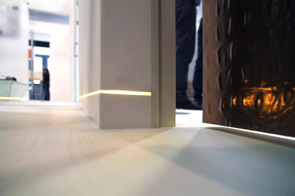

Soklové lišty LINUS představují unikátní designový prvek, který umožňuje skrýt lištu ve zdi a dosáhnout jedinečného estetického výsledku - přímého napojení podlahy se zdí bez vystupujících lišt.
Hliníkový profil lišty se instaluje před finálními pracemi, designová vkladka až po zaomítání zdi nebo opláštění SDK. Jak postupovat při samotné montáži?
