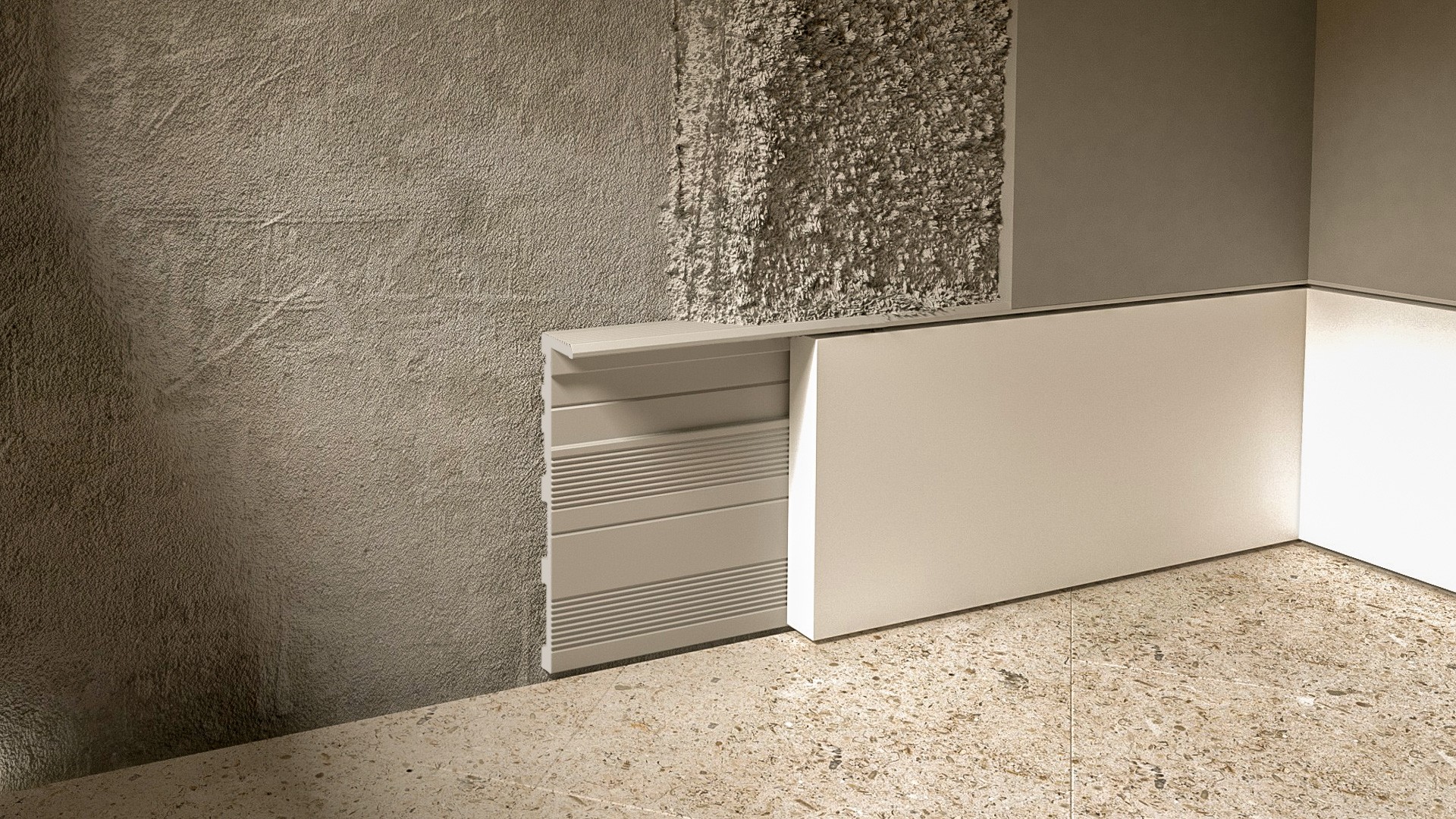

Dorsis LINUS - unikátní skrytá podlahová-soklová lišta
Precizně realizovaný interiér poznáme nejen podle kvality dominantních prvků, ale i dokonalosti těch nejmenších detailů. Elegantní způsob spojení podlahy se zdí představují skryté soklové lišty LINUS.
Ideálem moderních interiérů je čistý, ničím nerušený prostor. Běžné podlahové lišty v tomto ohledu narušují základní estetický požadavek - soulad mezi jednotlivými prvky, tedy zdí a podlahou. Běžná lišta vystupuje ze zdi, málokdy je možné aplikovat lištu, která bude designově shodná s podlahou nebo zdí.
Skryté podlahové - soklové lišty DORSIS LINUS představují designový prvek, který dotahuje minimalistický detail k dokonalosti. Soklovou lištu tvoří skrytý hliníkový profil kombinovaný s designově variabilní vkladkou, tak, aby ve výsledku tvořila lišta jednu rovinu se stěnou - žádné výstupky, žádné rušivé prvky, pouze jednolitá linie stěn a podlah.
Hliníkový profil soklové lišty se instaluje ještě před zaomítáním zdiva nebo opláštění SDK. K dispozici jsou frézované koncovky, rohové a schodišťové profily, aby byla instalace lišty LINUS univerzální a bezproblémová.
Výjimečné estetiky dosáhnete ve chvíli, kdy skrytou lištu osadíte vkladkou - tu lze sladit s podlahovou krytinou, dveřmi nebo stěnou. Standardem je lakované MDF tloušťky 8mm v libovolném odstínu RAL, dokonalosti lze dosáhnout aplikací vkladky z podlahové krytiny (opět v tloušťce 8mm) nebo řezaných keramických dlaždic. Výsledkem je soklová lišta ve stejném designu s podlahovou krytinou, tedy skutečný minimalismus v každém detailu.  Na vrcholu designového žebříčku stojí skrytá soklová lišta LINUS s upravenou vkladkou s LED páskem - noční liniové podsvícení v jedné rovině s podlahou vytvoří skutečně unikátní vizuální dojem.
