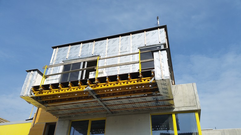

Ilustrční foto. Mýty o zateplování. Autor: redakce
