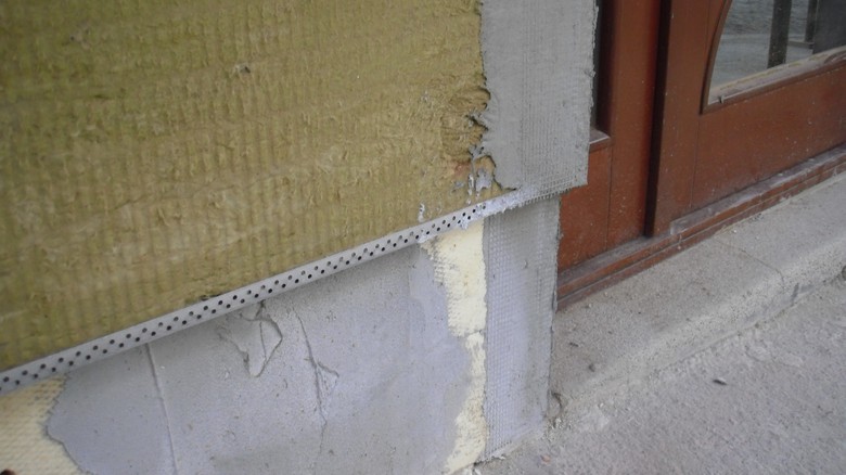

  • Konstrukce ETICS je méně odolná a náchylná na poškození
    Je pravda, že fasádní strana ETICS je méně odolná. Nicméně existují systémová řešení, která odolnost zvýší. Jedná se o výztuže, vhodné stěrkové hmoty nebo obklady.
    Jednovrstvé zdivo je jednodušší na postavení a oproti zateplení nemůžou nastat žádné dodatečné chyby I při použití jednovrstvého zdiva může dojít k chybám, stejně jako u zateplení. Jednovrstvé zdivo vyžaduje znalosti mnoha systémových prvků, které je potřeba využívat, např. v oblastech obvodových pozedních věnců, okenních a dveřních otvorů nebo při založení zdiva. Jejich případným zanedbáním vznikají tepelné mosty, které výrazně zhorší tepelné vlastnosti jednovrstvého zdiva. Chyby tedy mohou nastat jak u zateplení ETICS, tak u jednovrstvé stěny.
    Zásadní rozdíl je ovšem v tom, že zateplení ETICS je provedeno na určité vrstvě cihelné zdi, která zmírní dopady případně vzniklého tepelného mostu u ETICS, zatímco u jednovrstvého zdiva se případné chyby a tepelné mosty často projeví přímo na vnitřním povrchu, což může vést snadněji k vlhkosti a plísni. Samotné zateplení ETICS navíc eliminuje tepelněizolační nedostatky cihelné zdi, na které je provedeno.
