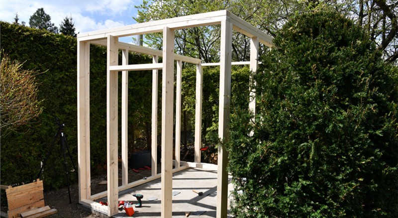

Důmyslná CNC stavebnice
Konstrukční prvky si můžete od dodavatele nechat předem strojně opracovat na moderní CNC lince řízené počítačem. V takovém případě jednotlivé prvky označené čísly sestavíte podle montážního návodu snadno jako stavebnici. Veškeré tesařské a jiné spoje sešroubujete pevnostními vruty s talířovou hlavou. Pak už stačí jen zkontrolovat správnou polohu prvků, svislost a vodorovnost.
CNC opracování výrazně zjednodušuje a zrychluje montáž a zároveň zvyšuje estetickou kvalitu provedení tesařských spojů. V obráběcím centru lze vytvořit i různé složitější dekorativní prvky, jako např. okrasné zakončení krokví.
