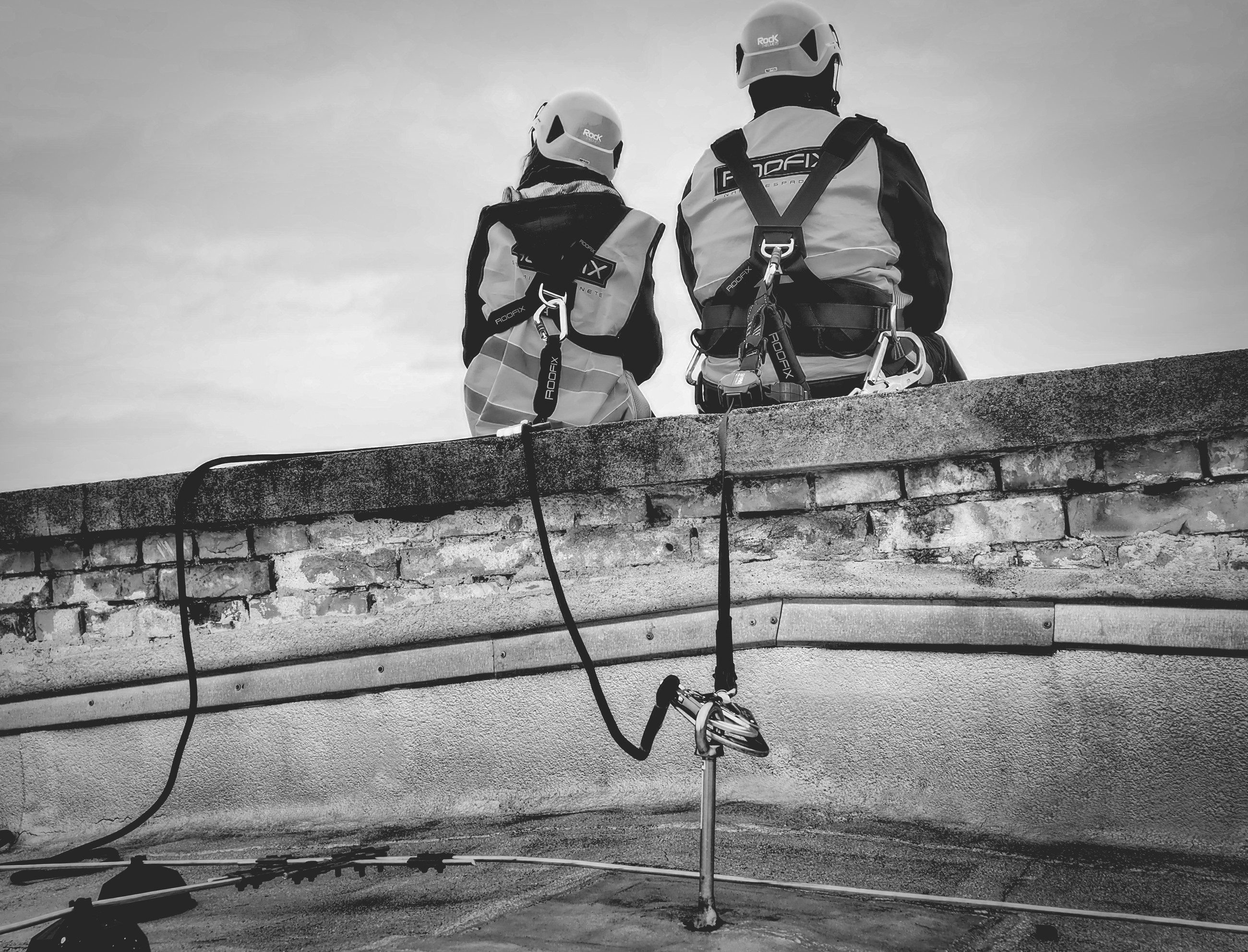

Ochrana proti pádu
Na každé střeše existují rizikové zóny, to jsou ty, kde hrozí riziko pádu - jedná se např. o oblast kolem atiky anebo výlezu. V prvé řadě je tak nutné zajistit ochranu proti pádu osob, ať už kolektivní (např. zábradlí), nebo osobní (systémem zachycení pádu).
Ruku v ruce s tím jdou osobní ochranné pracovní prostředky (OOPP), které jsou v případě použití záchytného systému povinné. Které jsou ty nejdůležitější?
OOPP pro práci ve výškách
Bezpečnostní pracovní postroj
Je jich celá řada. Liší se typem vykonávané práce, ale i drobnostmi zajišťujícími větší komfort. Důležité je mít pracovní postroj upravený na postavu.
V kombinaci se záchytným systémem lze použít jedině postroj celotělový!
Pracovní helma
Běžná pracovní helma není ve výškách vhodná, chybí jí totiž podbradní řemínek, který helmu drží na svém místě. V případě, že pracovník přepadne přes okraj střechy, ji okamžitě ztratí, hlava tak není chráněná v momentě, kdy do něčeho narazí - což může být nebezpečné při samotném pádu, ale i v případě, kdy nastane tzv. trauma zavěšení (mdloby).
Dále je vhodné volit takovou helmu, která nabízí vysokou ochranu proti úderu elektrickým proudem
Spojovací prostředek
Ten je nutný v případě záchytného systému, pracovník se jím přichytí ke kotvicímu bodu. Nejčastěji se jedná o samonavíjecí prostředek anebo textilní lano. Výhodou samonavíjecího prostředku je, že má v sobě integrovaný tlumič pádu (který pohltí účinky rázové síly), nicméně na trhu existují i lana s integrovaným tlumičem
