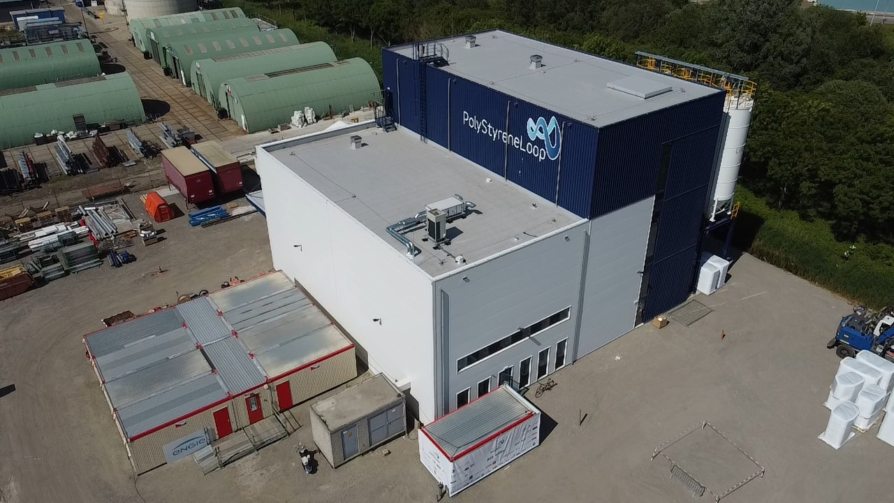

Závod PolystyreLoop, sídlící v nizozemském Terneuzenu, spustil provoz 16. června letošního roku. Technologie je schopna ročně zrecyklovat 3 300 tun demoličního odpadu z pěnového polystyrenu pocházejícího ze stavebnictví, čímž ověřuje technickou, environmentální a ekonomickou proveditelnost nového recyklačního procesu, v němž lze pěnový polystyren obsahující retardér hoření HBCDD plně začlenit do oběhového hospodářství místo toho, aby se z oběhu vytratil.
„Asociace evropských výrobců expandovaného pěnového polystyrenu (EUMEPS) iniciovala výstavbu závodu PolystyreLoop, využívajícího fyzikálně chemickou recyklaci odpadu z pěnového polystyrenu s retardérem hoření HBCDD. Retardér hoření se v Evropě používal pro aplikace pěnového polystyrenu v izolacích budov do roku 2015 a následně byl nahrazen typem, který nemá perzistentní vlastnosti. Likvidace odpadu z pěnového polystyrenu s retardérem hoření byla před spuštění PolystyreneLoop povolena pouze spalováním, pěnový polystyren je přitom 100% recyklovatelným materiálem,“ vysvětluje František Vörös, konzultant Sdružení EPS ČR. Na financování výstavby závodu se podílelo více než 70 zástupců průmyslu z celého hodnotového řetězce pěnového polystyrenu, včetně českého Sdružení EPS.
