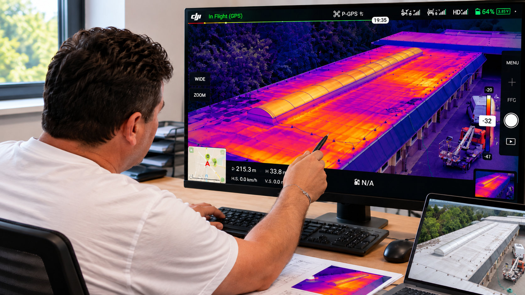

Dron vybavený termovizní kamerou umožňuje bezkontaktně prověřit rozsáhlé, vysoké nebo obtížně přístupné části střech a fasád a zaznamenat teplotní anomálie. U historických objektů je výhodou především možnost získat data z míst, jejichž kontrola by jinak byla technicky náročnější.
Termovizní měření může upozornit například na rozdíly povrchových teplot nebo nestandardní teplotní projevy jednotlivých částí konstrukce. Samotný termovizní snímek však ještě není diagnózou. Výsledky je nutné odborně interpretovat s ohledem na skladbu konstrukce, použité materiály, klimatické podmínky, orientaci objektu i způsob jeho užívání.
Jiný problém může mít přehřívající se historická střecha, jiný chladná obvodová stěna a jiný interiér s nízkou povrchovou teplotou a zvýšeným rizikem kondenzace.
Výsledkem diagnostiky proto nemá být automatické doporučení jedné technologie. Jejím smyslem je především identifikovat kritická místa, hledat příčinu problému a získat podklady pro volbu dalšího postupu.
Termovizní měření může upozornit na teplotní anomálie, které je následně nutné odborně interpretovat v kontextu celé konstrukce.

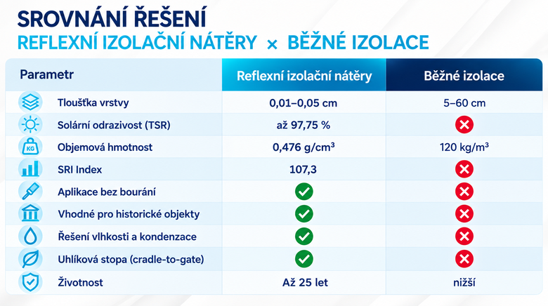

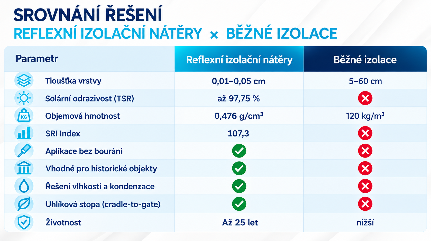

Jednou z možností, které lze u některých objektů po odborném posouzení využít, jsou tenkovrstvé reflexně izolační nátěry.
Tyto materiály obsahují speciální mikrosféry a jejich vlastnosti souvisejí mimo jiné s chováním povrchu vůči tepelnému záření. Konkrétní účinek vždy závisí na typu použitého materiálu, vlastnostech podkladu, kvalitě aplikace i podmínkách, kterým je konstrukce vystavena.
Jednou z jejich charakteristických vlastností je malá tloušťka výsledné vrstvy. To může být zajímavé právě u objektů, kde by výrazné zvětšení tloušťky konstrukce znamenalo nežádoucí změnu vzhledu fasády nebo zásah do architektonických detailů.
Na střechách a dalších površích vystavených intenzivnímu slunečnímu záření může vhodně zvolený reflexní povrch přispět k omezení jejich zahřívání, a tím ovlivnit také tepelnou zátěž objektu.
Tenkovrstvé materiály však nelze automaticky považovat za přímou náhradu běžné tepelné izolace. Při návrhu energetických opatření je nutné posuzovat celou konstrukci, její technický stav, způsob využití budovy i požadované tepelně-technické parametry.
Právě u historických staveb tak může být výhodnější uvažovat o souboru opatření než hledat jednu univerzální technologii použitelnou pro každý objekt.
