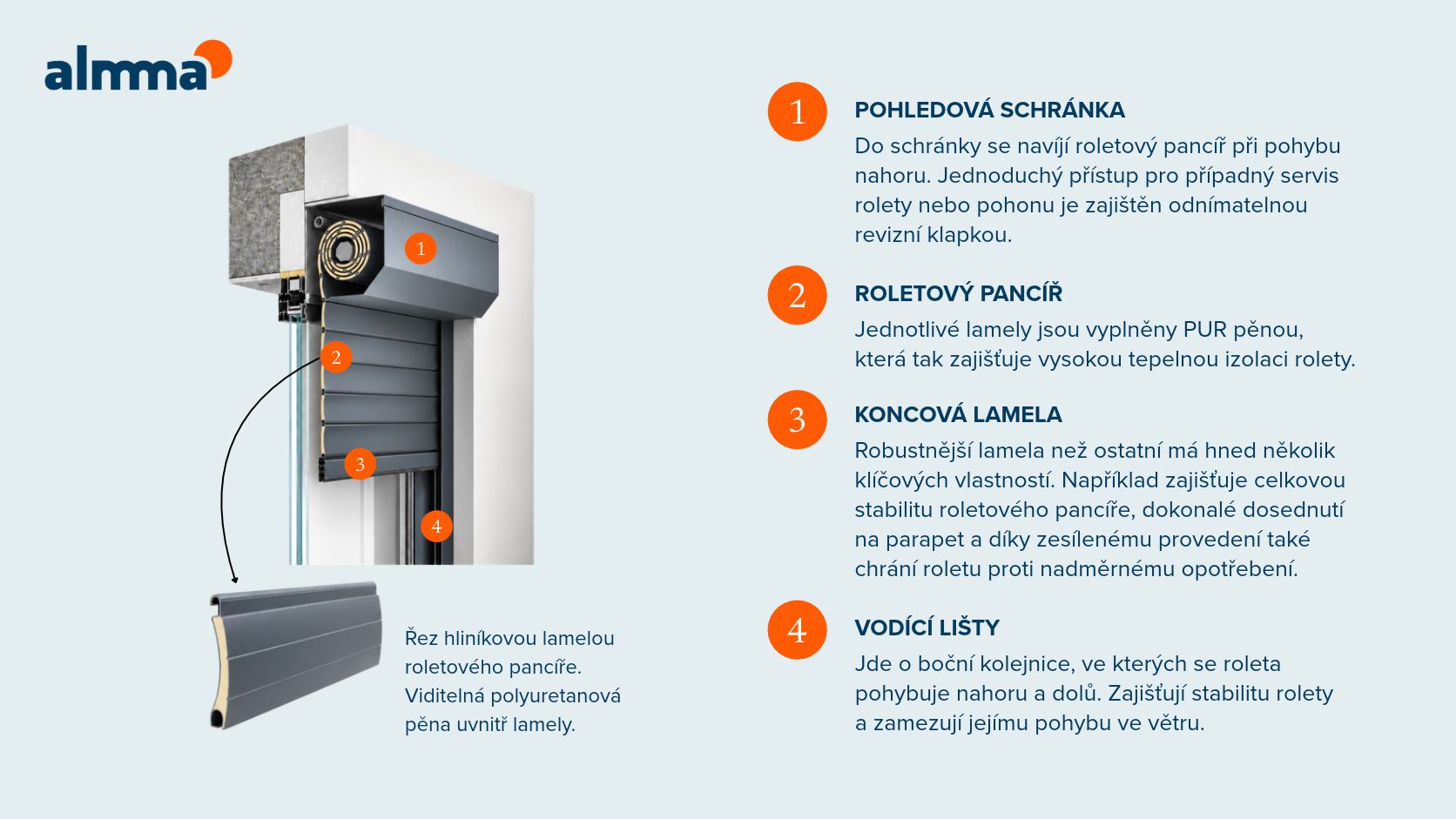

Co se skrývá uvnitř venkovních rolet?
Za tepelněizolačními vlastnostmi venkovních rolet stojí také jejich konstrukce. Roletový pancíř tvoří vzájemně propojené hliníkové lamely vyplněné polyuretanovou (PUR) pěnou, která přispívá k jejich tepelněizolačním vlastnostem. Hliníkový povrch lamel je navíc opatřen dvouvrstvým lakováním, které zvyšuje odolnost vůči otěru a povětrnostním vlivům.
Důležitou součástí konstrukce jsou také boční vodicí lišty, které zajišťují stabilitu rolety, a spodní koncová lamela umožňující správné dosednutí na parapet.
Nejdůležitější tepelný přínos však vzniká při úplném stažení rolety. Mezi roletovým pancířem a okenní výplní se vytvoří vzduchová mezera, která společně s roletou představuje další tepelný odpor. Tím může docházet k menšímu prostupu tepla z vytápěného interiéru ven.
Výsledný účinek závisí na vlastnostech okna, provedení rolety i její těsnosti. Venkovní rolety tak nenahrazují kvalitní zasklení ani zateplení domu, ale mohou je vhodně doplňovat.
Detail řezu hliníkovou lamelou s PUR výplní a textem.
