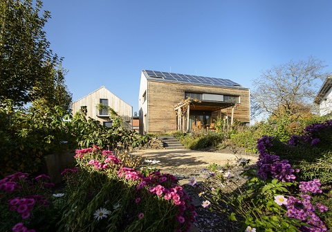

Po úspěchu v soutěžní přehlídce Pasivní dům roku 2018 a čtenářské anketě časopisu DŘEVO&stavby - Dřevostavba roku 2018, RD ATREA uspěla i v soutěžní anketě Nadace dřevo pro život - Dřevěná stavba roku 2019 a to s projektem RD KOLOVRATY.
Oceněná dřevostavba RD ATREA, Foto Alexandr Hudeček, zdroj: Atrea
Projekt RD KOLOVRATY uspěl v soutěžní anketě Nadace dřevo pro život - Dřevěná stavba roku 2019. RD ATREA tak slaví další úspěch. V hodnocení odborné poroty získal dům 114 ze 116 možných bodů a umístil se tak na pěkném 3. místě.
RD KOLOVRATY
Rodinný dům s názvem Dům bez připomínek se líbil odborné porotě a uspěl v soutěžní anketě Nadace dřevo pro život - Dřevěná stavba roku 2019
Moderní dřevostavba je citlivě zasazená do stávající zástavby okrajové městské části Prahy. Jedná se o dva objekty, hlavní, prostornou a vzdušnou obytnou budovu doplňuje hospodářský objekt, ve kterém jsou umístěny sklady, dílna a dvě parkovací stání.
Jedná se o moderní skeletovou dřevostavbu s difuzně otevřenou skladbou obvodových konstrukcí. Stavební řešení, včetně propracovaných detailů, vychází z uceleného stavebního systému společnosti ATREA optimalizovaného pro výstavbu energeticky úsporných budov. Ve značné míře jsou využity přírodní obnovitelné a recyklované materiály (dřevo, desky na bázi dřeva, celulóza apod.).
Pokročilé stavební řešení doplňuje komplexní systém řízeného větrání s rekuperací tepla, vytápění, akumulace energie a přípravy teplé vody. Systém zajišťuje komfortní, ekologický a úsporný provoz.
Pro provoz domu jsou přednostně využívány lokální obnovitelné zdroje energie s inteligentním řízením provozu (fotovoltaika a tepelné čerpadlo), včetně možnosti nabíjení elektroskútru a elektromobilu.
