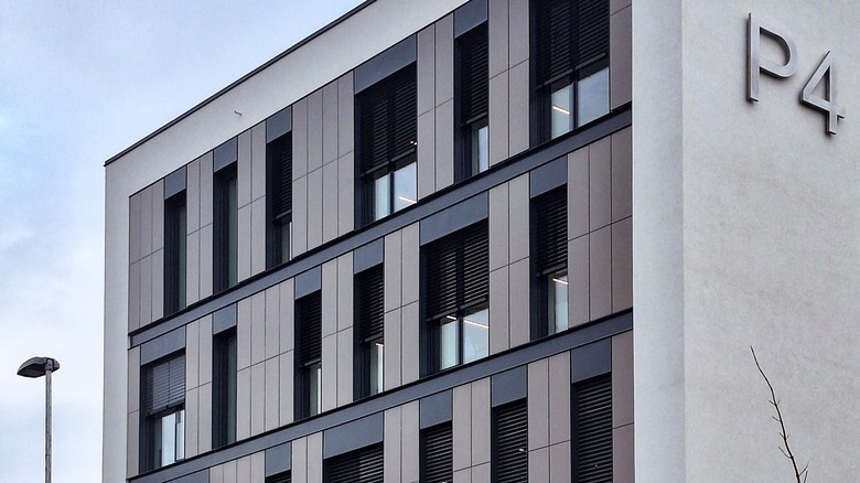

Fasádu s BIPV tj. integrovanými fotovoltaickými panely je možné vidět na jižní stěně budovy Onkologické kliniky Fakultní nemocnice v Olomouci. Pavilon P4 byl otevřen v únoru letošního roku a patří k prvním v ČR. „Technologický vývoj zároveň ukazuje směr, kterým se stavebnictví ubírá. Není daleko doba, kdy budou běžná okna a fasády schopny vyrábět a dodávat elektrickou energii přímo do budovy, aniž by bylo na první pohled patrné, že jde o speciálně upravené sklo,“ říká Ing. Pavel Nečas, projektový manažer Saint-Gobain Glass.
Fasády dnes už nemusí plnit jen estetickou a ochrannou funkci. Díky novým technologiím se mohou stát aktivním prvkem budovy a podílet se na výrobě elektrické energie – s výkonem, který zůstává zajímavý i v zimních měsících.
Pavilon Onkologické kliniky FN Olomouc z pera Adam Rujbr Architekti spadá do energetické třídy A, tedy mezi objekty s téměř nulovou spotřebou energie. Fasáda je ze zavěšených fotovoltaických panelů. Návratnost cenového rozdílu mezi standardní fasádou a použitým BIPV modelem je kalkulována jen na 6 let provozu.
