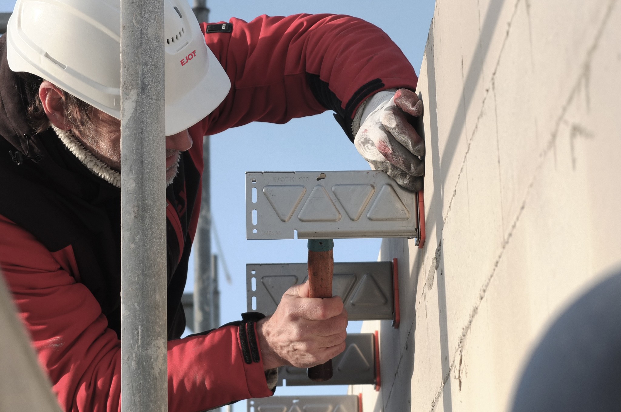

Systém podkonstrukce CROSSFIX® je bezkonkurenčně flexibilní, energeticky úsporný a způsobuje převrat v oblasti odvětraných fasád. Je to první systém z nerezu (A4, A2), který může být použit pro horizontální i vertikální nosné profily. CROSSFIX® zvyšuje vaši flexibilitu, usnadňuje montáž, šetří náklady za realizaci a snižuje náklady na skladování. Konzola je kompletně vyrobená z nerezu a významně tak redukuje tepelné mosty v systému.
