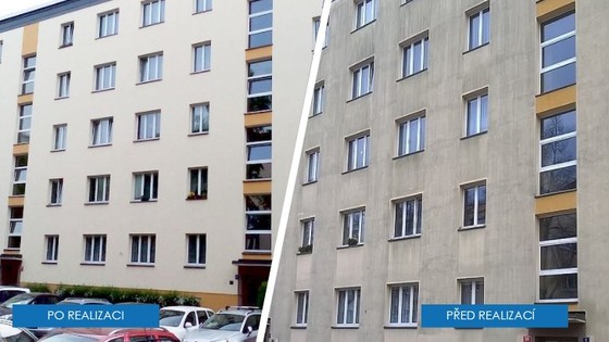

Dnes již existují účinné technologie, které odolávají růstu řas a plísní na zateplených fasádách. Společnost Pragotherm, servis fasád dlouhodobě spolupracuje s Technickou univerzitou v Liberci (TUL). Výsledkem této úzké spolupráce je unikátní fotokatalytický nátěr Algaclean, který účinně řasy a plísně z fasády odstraňuje díky samočistícímu efektu. Takto ošetřená fasáda dokáže vzdorovat řasám a plísním mnohonásobně déle, než většina nátěrů dostupných na trhu.
