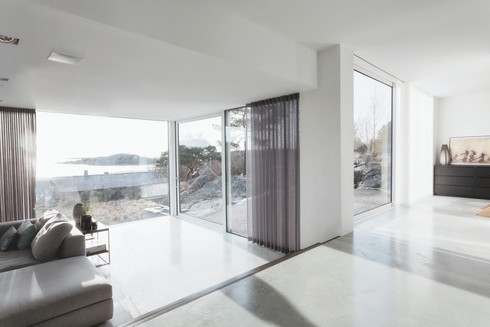

Pevná i posuvná křídla se skly od podlahy až ke stropu a s kolejnicemi zapuštěnými v podlaze nabízejí panoramatické výhledy na okolní krajinu (systémy Schüco FW 50+.HI a Schüco ASS 50).

Požadavek maximalizovat množství světla, které bude procházet velkoformátovými okny od podlahy až ke stropu a posuvnými systémy, aniž by bylo nutné měnit stávající konstrukci ploché střechy, byla zvláštní výzvou pro zpracovatele profilů firmu Alufront ze Sävedalenu. Zkušený partner společnosti Schüco navrhl specifické řešení, díky kterému byly spodní profily oken zapuštěny do podlahy tak hluboko, že zůstaly viditelné pouze čisté skleněné tabule bez rámu.

Kombinace fasádního sloupko-příčkového systému Schüco FW 50+.HI s nadstandardní tepelnou izolací a posuvného a posuvně-zdvižného systému Schüco ASS 50 se ukázala funkčním i vizuálně estetickým řešením, díky kterému vznikl konzistentní vzhled fasády a velkoformátových oken s úzkými pohledovými šířkami rámů v interiéru. Speciální hliníkové konstrukce s úzkými pohledovými šířkami profilů umožňují nést zvýšené zatížení v podobě velkých prosklených ploch - v tomto případě s bezpečnostním sklem. Tím bylo dosaženo maximálního průchodu světla s minimálními pohledovými šířkami rámů a co nejmenší spotřebou místa pro instalaci stavebních prvků.
