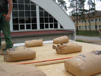

Zkouška dřevěného žebrového stropu
Příkladem vhodnosti provedení zkoušky je strop pro vícepodlažní dřevostavbu, zkoušený v prosinci 2009 ve zkušebně PAVUSu ve Veselí nad Lužnicí za úzké spolupráce Fakulty stavební ČVUT a firmy HAAS Fertigbau. Stropní panel byl i po 90 min nosný, celistvý a tepelně izolující. Průběh zkoušky je prezentován na obr. 1 až 4.

Výpočetní postupy podle Eurokódu 5 zatím též neumožňují posuzovat některé skladby konstrukcí. I v těchto případech je nejprůkaznější ověření chování dané konstrukce zkouškou. Podle současné úrovně poznání byl na Fakultě stavební ČVUT navržen dřevobetonový strop tak, aby odolal normovému požáru po dobu minimálně 45 minut pro kritéria REI. Provedená zkouška prokázala odolnost dřevobetonového stropu REI 60. V čase 62 min byla zkouška přerušena, neboť betonová deska částečně prohořela (viz obr.8) a strop tak ztratil svou celistvost a izolační schopnost. Nosnou funkci by však strop mohl plnit v ještě delším časovém horizontu. Zkouška byla opět příkladem dobré spolupráce Fakulty stavební ČVUT s praxí. Zkouška proběhla za úzké spolupráce s firmami Tesařství Biskup, TESKO ČDZ a SFS intec. Průběh zkoušky je prezentován na obr. 5 až 8.
