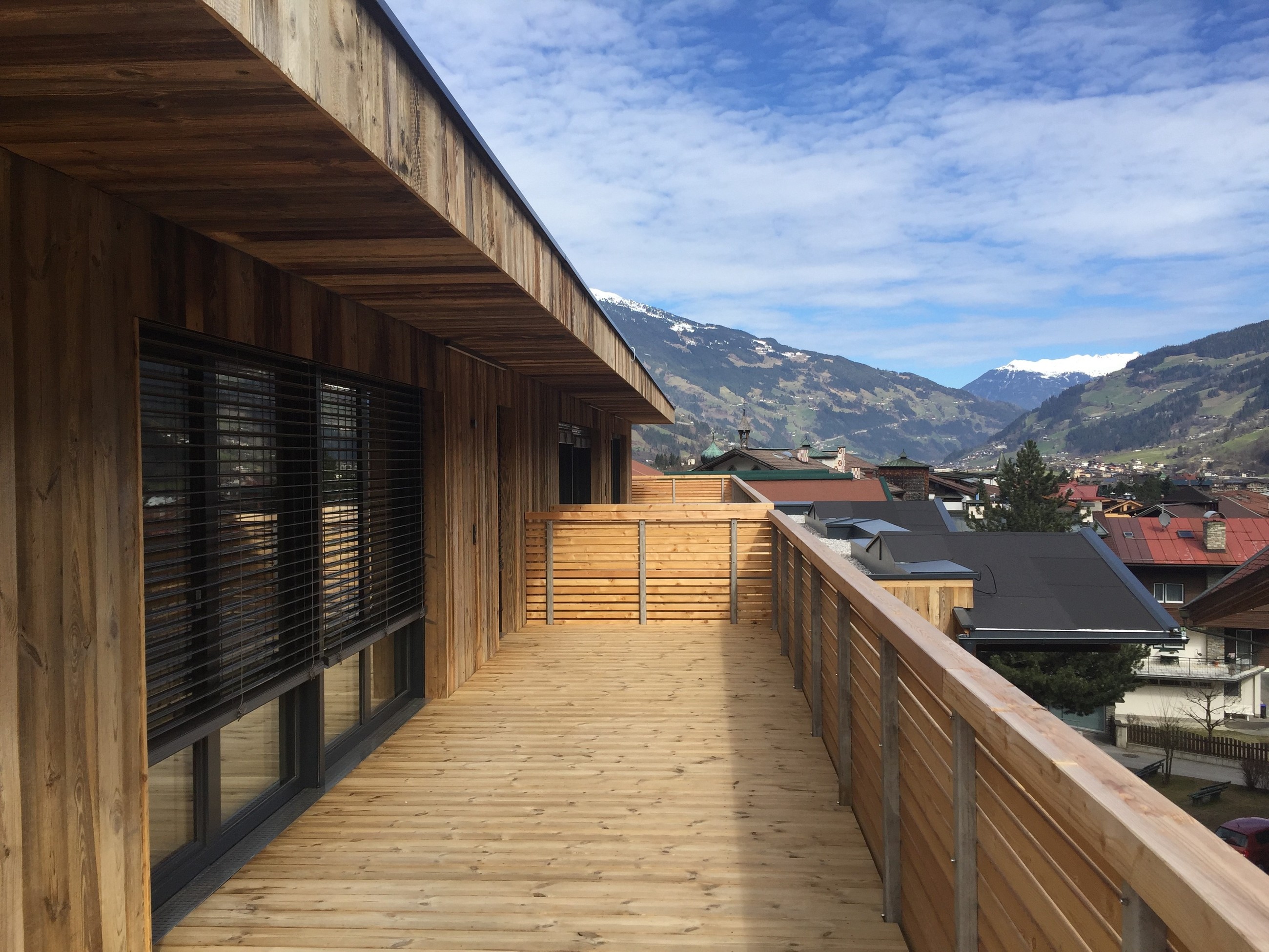

Při péči o zahradu a exteriér domu myslete rovněž na venkovní žaluzie a rolety. Pokud byste při jejich pořizování chtěli ušetřit a zvolili plastovou variantu, bohužel je nutné počítat s tím, že působení nízkých teplot v zimním období vede ke zkřehnutí plastových částí a následně k jejich praskání.
Navíc jim neprospívá ani působení slunce – barvy plastových rolet jsou nestálé a ultrafialové záření mění barevné odstíny. V tomto případě se tedy nevyplatí vsázet na levnější produkt. Například komponenty žaluzií společnosti ISOTRA jsou vyrobeny z materiálů, které jsou dlouhodobě testovány proti povětrnostním vlivům.
„Lamely jsou v převážné míře z hliníkové slitiny, povrch je upraven speciálním lakem. Plechové profily jsou pozinkovány nebo vyrobeny z hliníku. Žebříčky a textilní pásky jsou z vysoce odolných textilních materiálů testovaných pro exteriérové použití,“ uvádí odborník na stínicí techniku Jan Žižlavský.
Kvalitní venkovní žaluzie pak nepotřebují žádnou složitou péči – stačí je dvakrát ročně omýt, ideálně právě na podzim a na jaře, protože po létě mohou být znečištěny nánosy pylů a po zimě zase částicemi prachu z vytápění. Jak na to? Sklopte lamely do svislé polohy, navlhčete vodou a s pomocí mýdlového roztoku otřete hadříkem či houbičkou – důležité však je, aby byly měkké, drsný povrch by mohl stínění poškrábat. Nakonec už stačí jen umyté žaluzie opláchnout vodou.
