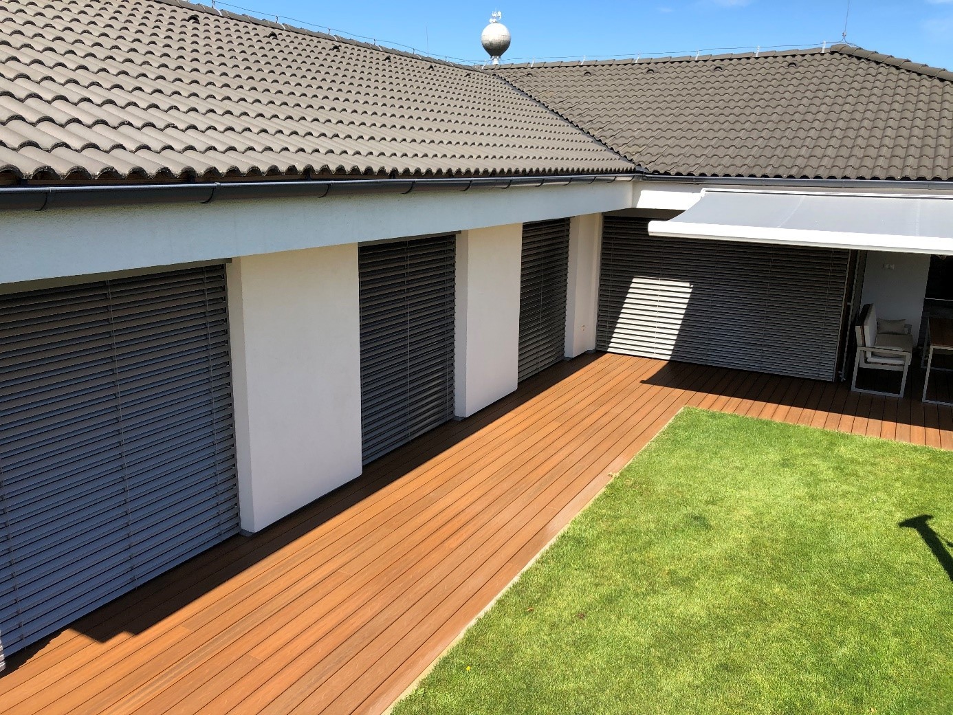

Stínicí technika, žaluzie ISOTRA
„Na očistění konstrukce pergoly nepoužívejte agresivní čisticí prostředky jako organická ředidla, rozpouštědla, čisticí pasty a písky a silné alkalické čisticí prostředky. Cokoli, co by mohlo poškodit hliníkový povrch nebo látku určenou do exteriéru,“ varuje Aneta Paroulková z ISOTRY. Také u čištění screenových rolet se agresivním prostředkům vyhýbejte. Používejte pouze mýdlové roztoky bez chemických přísad. U lehkého znečištění stačí 5% mýdlový roztok a teplota vody do 20 °C, při středním až silném znečištění využijte 10% mýdlový roztok 10 % a teplotu vody do 30 °C.
