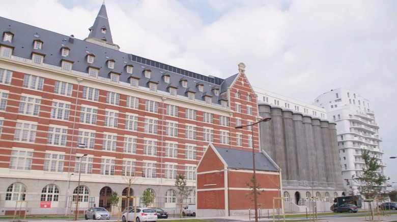

Reprofilační malta weberep VM 211 byla použita k opravě a sjednocení povrchu betonových sil
