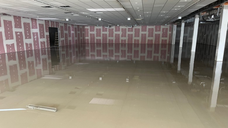

Komerční prostor v ulici Svitavská v Blansku prochází rozsáhlou rekonstrukcí. Součástí objektu bude také prodejna s nábytkem o rozloze 1000 m², jejíž podlahy budou dlouhodobě vystaveny vysokému zatížení: pohybu zákazníků, manipulaci se zbožím i váze vystaveného nábytku.
S ohledem na budoucí provoz a vysoké nároky na odolnost podlahového systému zvolila realizační firma Podlahářství Radek Zouhar systémové řešení BRALEP pro přípravu podkladu a vyrovnání podlah.

Na připravený podklad byla aplikována samonivelační hmota BRALEP ZL 870 pro vrstvy 0,5–20 mm. Materiál s pevností v tlaku 30 MPa (C30) a pevností v tahu za ohybu 7 MPa (F7) vytváří pevný, hladký povrch se sníženou nasákavostí. Díky speciálním aditivům zároveň přispívá ke snížení hlučnosti a zlepšení tepelné izolace podlahy.
Systémové řešení BRALEP představuje spolehlivou volbu pro komerční prostory s vysokým provozním zatížením, kde jsou kladeny vysoké nároky na pevnost, stabilitu a dlouhodobou životnost podlahového systému.
