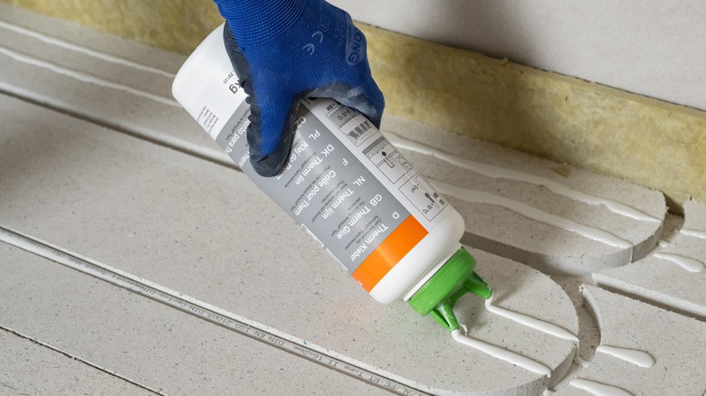

„Nově vyvinuté lepidlo fermacell™ Therm výrazně snižuje časovou náročnost montáže systému podlahového topení fermacell® Therm25™. Místo dosavadních 70 upevňovacích bodů je nyní na jednu krycí desku potřeba pouze 9. To znamená o 88 procent méně šroubů a o přibližně 25 procent rychlejší instalaci systému fermacell™ Therm25,“ argumentuje Dipl.-Ing.(FH) Jaroslav Benák, vedoucí technického oddělení společnosti James Hardie Europe.
V případě projektu o rozloze 120 metrů čtverečních lze díky použití nového lepidla ušetřit přibližně jedenáct hodin pracovní doby. Výrazně tekutější lepidlo se nanáší snadno a bez tlaku, což usnadňuje montáž zejména při nižších teplotách. Lepidlo je nízkoemisní a neobsahuje isokyanáty, silikony ani rozpouštědla, úspěšně prošlo certifikací EMICODE® s klasifikací EC1 PLUS.
Pro instalaci suchého podlahového vytápění fermacell® Therm25™ jsou nyní k dispozici dva rozdílné druhy lepidel fermacell™, výběr vhodného produktu je závislý na oblasti použiti projektu. Pro projekty v oblasti použití 1 a 2, tedy v domácnostech a kancelářích, doporučuje společnost James Hardie Europe lepit lepidlem fermacell™ Therm nebo podlahovým lepidlem fermacell™. Pro projekty v oblasti použití 3 a 4 je vhodné podlahové lepidlo fermacell™. Práci s lepidly a způsoby použití šablony fermacell™ Therm názorně zobrazuje montážní video, veškeré detaily k oblastem použiti lze najít v kapitole 3.1 publikace fermacell® Therm25™ Systémy podlahového vytápění - Plánování a zpracování.
