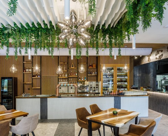

  1. Pokrýt min. 40 % plochy akustickými prvky (strop + velké stěny).
  2. Využít stropní panely nebo baffle, které snižují odrazy zvuku.
  3. Přidat textilie – závěsy, čalounění či koberce zkracují dozvuk.
  4. Tlesk test: výrazná ozvěna = problém.
  5. Zaplnit rohy, kde se zvuk nejvíce kumuluje.
  6. Rozbít hladké plochy lamelami, policemi či regály.
