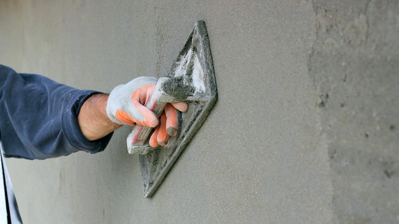

Jak zlepšit akustické parametry stěn už při výstavbě? Řešením je nová jádrová omítka weberdur akustik. Při jednostranném omítnutí zvýší vzduchovou neprůzvučnost stěny o 19 dB, při oboustranné aplikaci dokonce o 22 dB (měřeno s 15mm tloušťkou omítky).
Weberdur akustik je primárně určena pro strojní zpracování, ale můžete ji nanášet i zednickou lžící. Má přírodně šedou barvu a tvoří ideální podklad pod jemné a minerální omítky. Před aplikací nezapomeňte stěnu upravit cementovým špricem weberdur podhoz.
Akustickou omítku od Weber nanášejte v tloušťce 10–25 mm, při potřebě větší tloušťky se doporučují vrstvy dvě. Doba zpracovatelnosti weberdur akustik je 90 minut. Než přikročíte k finální barevné úpravě, dodržte technologickou přestávku – na 1 mm omítky připadá 1 den zrání.
