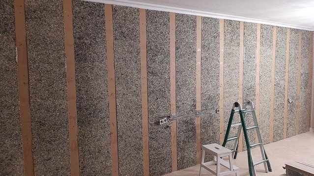

Zásadní je typ hluku:
  • Vzduchový (mluvení, televize) se tlumí předstěnami.
  • Kročejový (kroky, nárazy) se šíří konstrukcí a vyžaduje složitější zásah.
✅ Co pomáhá:
  • Předstěny s akustickou izolací (např. minerální vata 180 kg/m³), kotvené přes akustické pásky a zaklopené dvojitým sádrokartonem, výrazně snižují vzduchový hluk.
  • Stropní podhledy s vloženou izolací pomáhají proti hluku shora – ideálně kombinované s úpravou podlahy v horním bytě.
❌ Co nepomáhá:
  • Pěnové panely a molitanové „pyramidy“ pouze pohlcují ozvěnu uvnitř místnosti, nikoli hluk mezi byty.
  • Tenké akustické tapety mají minimální účinek.
  • Závěsy a látkové prvky řeší prostorovou akustiku, ale nikoliv přenos hluku konstrukcí.
Každý prostor je jiný – efektivní odhlučnění vyžaduje individuální návrh a správné provedení.
