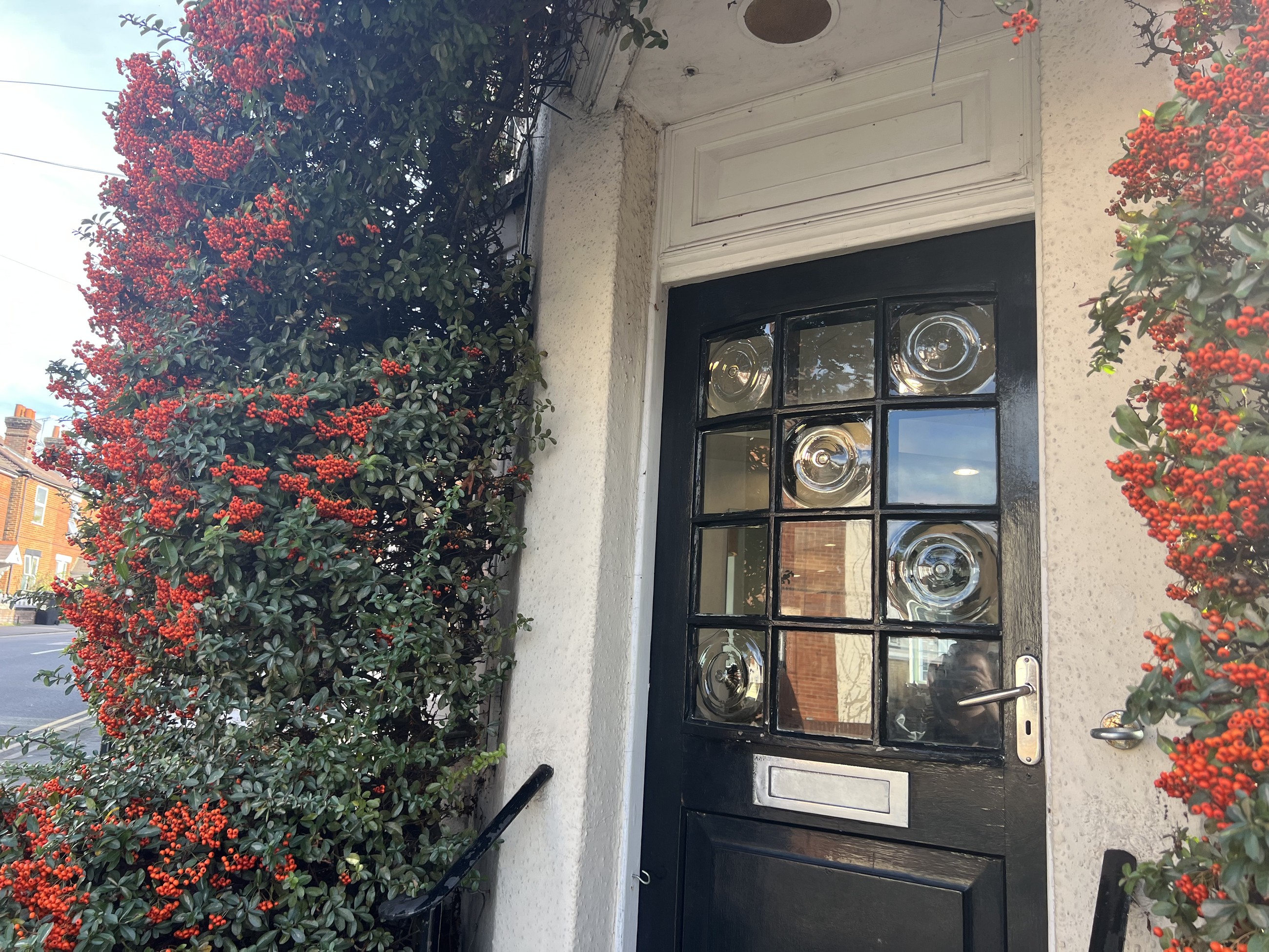

Historické „býčí oko“ (bullseye glass) ve dveřích, Anglie, foto Eliška Kopačková

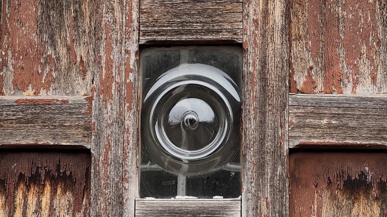

Bullseye glass, v překladu „býčí oko“, patří mezi nejstarší a nejcharakterističtější druhy okenního skla vyráběného ručně foukanou technikou. Tento způsob výroby se rozvinul již v 17. století, původně v Benátkách, a později se rozšířil do Francie a Anglie.

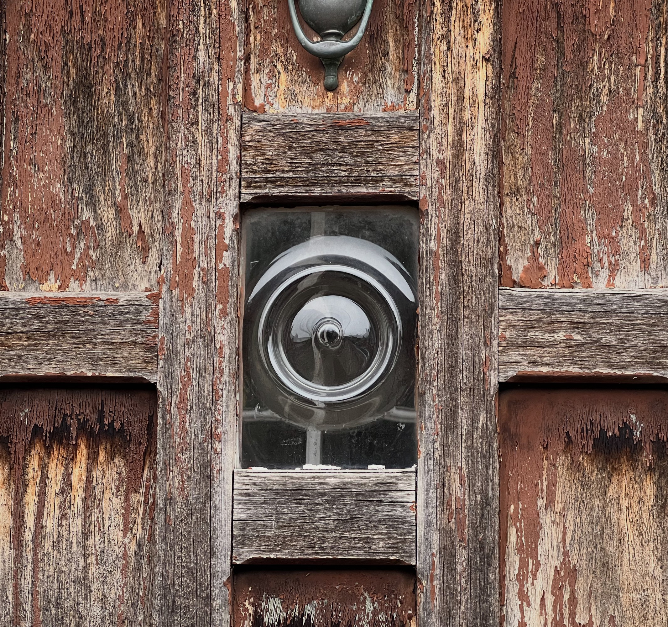

Typickým rysem bullseye glass je ztluštělý kruhový střed – takzvané oko, které vzniká při roztočení skleněné koule do plochého disku. Právě tato centrální část disku, dříve považovaná za méně kvalitní kvůli optickým vadám, se stala ikonickým prvkem historických oken.

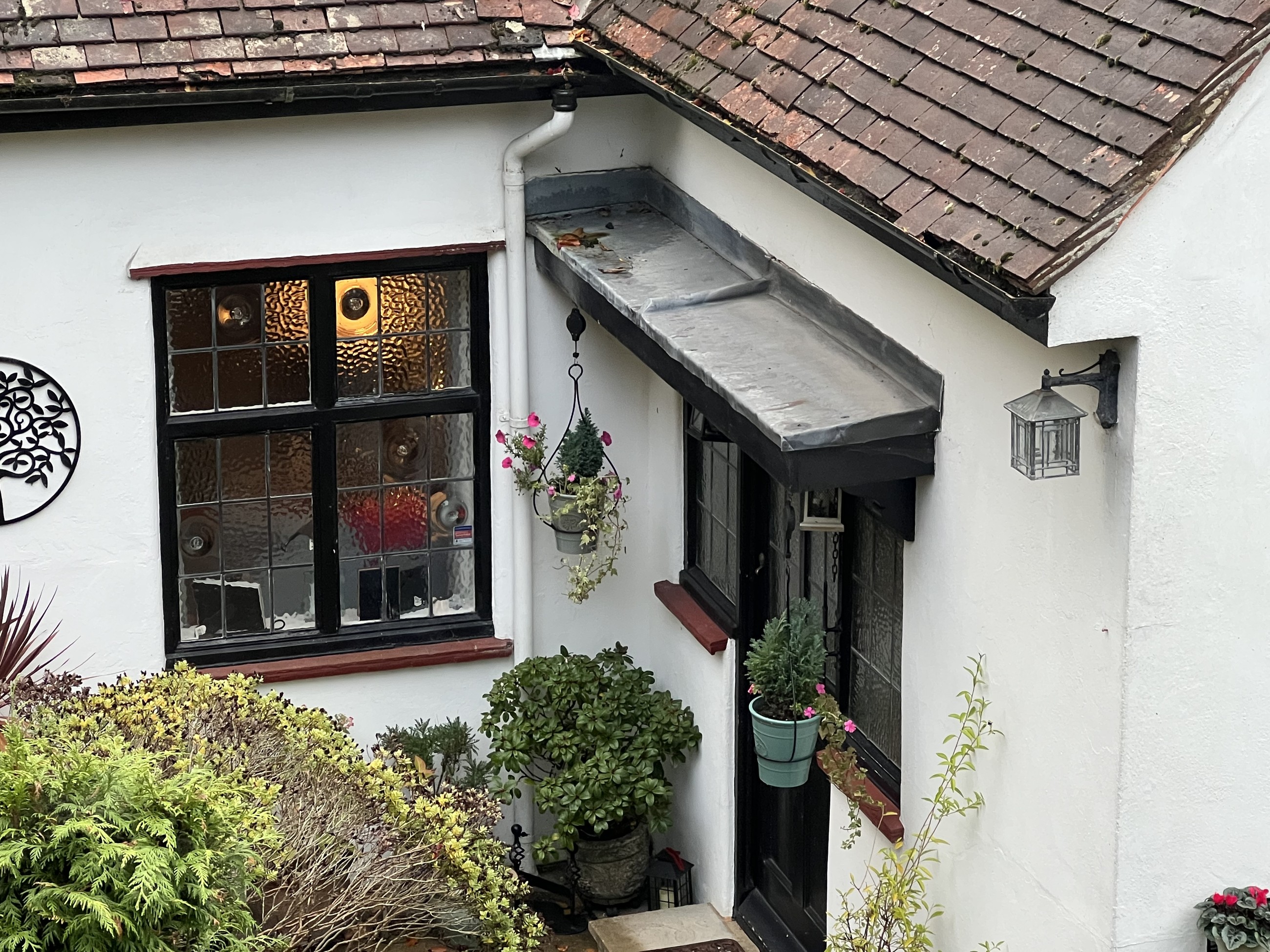

V Anglii se bullseye glass začalo hojně používat od 18. století, především v období georgiánské a raně viktoriánské architektury. Objevuje se zejména v menších okenních tabulkách, často vsazených do olověných rámů, které tvoří typické členění dobových oken.
Dodnes lze tento typ skla spatřit v historických domech, venkovských chalupách, starých hostincích či městských rezidencích. V současnosti je oblíbené také při rekonstrukcích, kde se klade důraz na zachování původního vzhledu a charakteru objektu.
