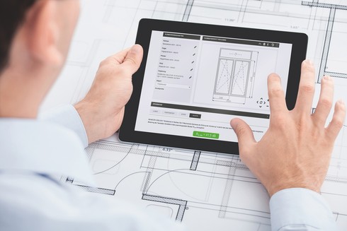

S aplikacemi SoundCal a Digital Acoustics Lab společnost Schüco brzy spustí dva nové nástroje, které pomohou určit efekt redukce hluku okenních a fasádních prvků. Rychle vypočítané spolehlivé údaje o hodnotách snížení hluku tak pomohou vybrat vhodné zasklení a určit nejlepší kombinace rámů a zasklení.
Software SoundCal vypočítává vážený index zvukové neprůzvučnosti RW pro okna a fasády Schüco. Výsledek simulace je možné si i poslechnout. Výpočty jsou prováděny podle norem DIN 4109-2: 2016-07 a DIN EN 12354. Hodnota, která se vypočítává v závislosti na velikosti a rozdělení jednotky, jakož i profilového systému a zasklení, pomáhá při projektování.
Digital Acoustics Lab (DAL) je aplikace založená na cloudové technologii. Pracuje na základě frekvence zvuku a developeři, architekti a klienti ji mohou využít k určení účinků přenosu hluku okny a fasádami Schüco. Výsledek simulace je opět možné i reálně slyšet. Různé fasádní systémy a zasklení se porovnávají v celém akustickém frekvenčním rozsahu. Architekti mohou používat software na kontrolu specifikací oken a fasád a klienti mohou kontrolovat účinnost navrženého řešení.
