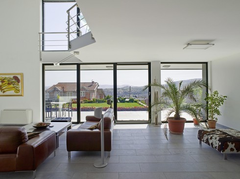

Velké prosklené plochy – ano či ne?
Při rozhodování o tvaru a velikosti okna by měl být brán v úvahu charakter budovy. Doporučuje se, aby investor společně s architektem uvažoval v širších souvislostech a přemýšlel o způsobu užívání domu. V současné době jsou například moderní antracitové barvy, ostré hrany a velké prosklené plochy, ale je třeba počítat s tím, že do interiéru bude více vidět, že prosluněné plochy bude nutné opatřit venkovními žaluziemi a v interiéru nastanou větší problémy s umístěním nábytku. Každé řešení má tedy své pozitivní i negativní aspekty a záleží především na prioritách investora.
