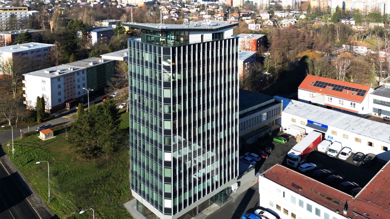

FOTO: Černá perla Ostrava, Zdroj: CLEARMONT
Budovy s prosklenými fasádami patří k moderní městské architektuře. Problematika vhodného zasklení není jen otázkou nových projektů. Řada staveb bude v blízké budoucnosti potřebovat revitalizaci či rekonstrukci, aby vyhověly současným požadavkům na energetickou náročnost a komfort používání.
Rekonstrukce s respektem k původnímu vzhledu
Černá perla Ostrava, postavená před téměř 60 lety a inspirovaná bruselským stylem, prošla rekonstrukcí pod vedením architekta Davida Kotka z Projektstudio Ostrava. Důraz byl kladen na zachování původního rázu fasády, jejíž kompletní dodávku realizovala společnost CLEARMONT. Plocha zasklení tvoří 1 500 m² izolačního trojskla od výrobce GLASSOLUTIONS Brno.
Zvolené zasklení respektuje orientaci budovy vůči světovým stranám, a to bez rozdílu ve vzhledu skla. Ze severozápadu je použité sklo s tepelně izolačním povlakem ECLAZ® LUMI, který díky laserovému zušlechtění maximalizuje solární zisky i prostup světla. Osluněné strany budovy efektivně chrání před přehříváním vysoce selektivní sklo z řady COOL-LITE® XTREME 70/33, které dovnitř pustí jen 31 % slunečního tepla, ale přitom více než 60 % světla.
Pokud je nutné zachovat původní fasádní systém či okna, pak je řešením použití vakuového skla INSIO® v tloušťce 8, 10 a 12 mm. Případně integrované do izolačního dvojskla přizpůsobeného původnímu zasklení. Při použití protislunečních povlaků řady COOL-LITE® lze i pro starší budovy zajistit komfort a energetickou úspornost odpovídající moderním požadavkům.
