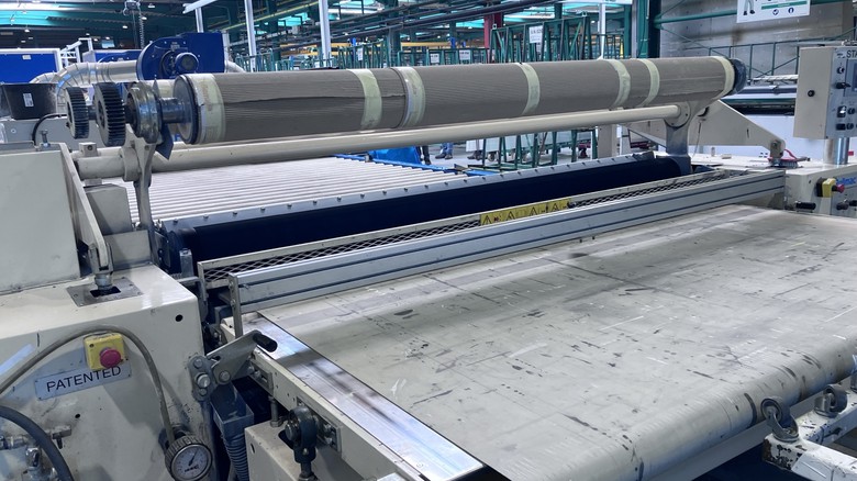

Metalické barvy obsahují jemné kovové částice, které dávají finálnímu barevnému smaltu na skle zajímavý, elegantní a nadčasový vzhled. U těchto barev je ale každá nerovnoměrnost či defekt viditelnější, než je tomu u běžné kolorované vrstvy smaltu.
Technologie rollercoaterové aplikace metalických barev, kterou používá Glassolutions Brno, umožňuje na rozdíl od sítotisku, aplikovat dostatečnou vrstvu barvy s perfektní homogenitou kovových částic v nanášené směsi. Tím je zajištěno výborné krytí povrchu barvou, hloubka a plnost výsledného vzhledu, a to bez nežádoucích prosvítajících míst či jiných nerovnoměrností.
Finálnímu kalení skla předchází ještě proces sušení barvy, který také může vést k nedokonalostem. Glassolutions proto používá digitálně řízený proces, aby vrstva byla rovnoměrně prosušena v celé své tloušťce. To je účinnou prevencí vzniku prasklin na povrchu smaltu při kalení skla.
