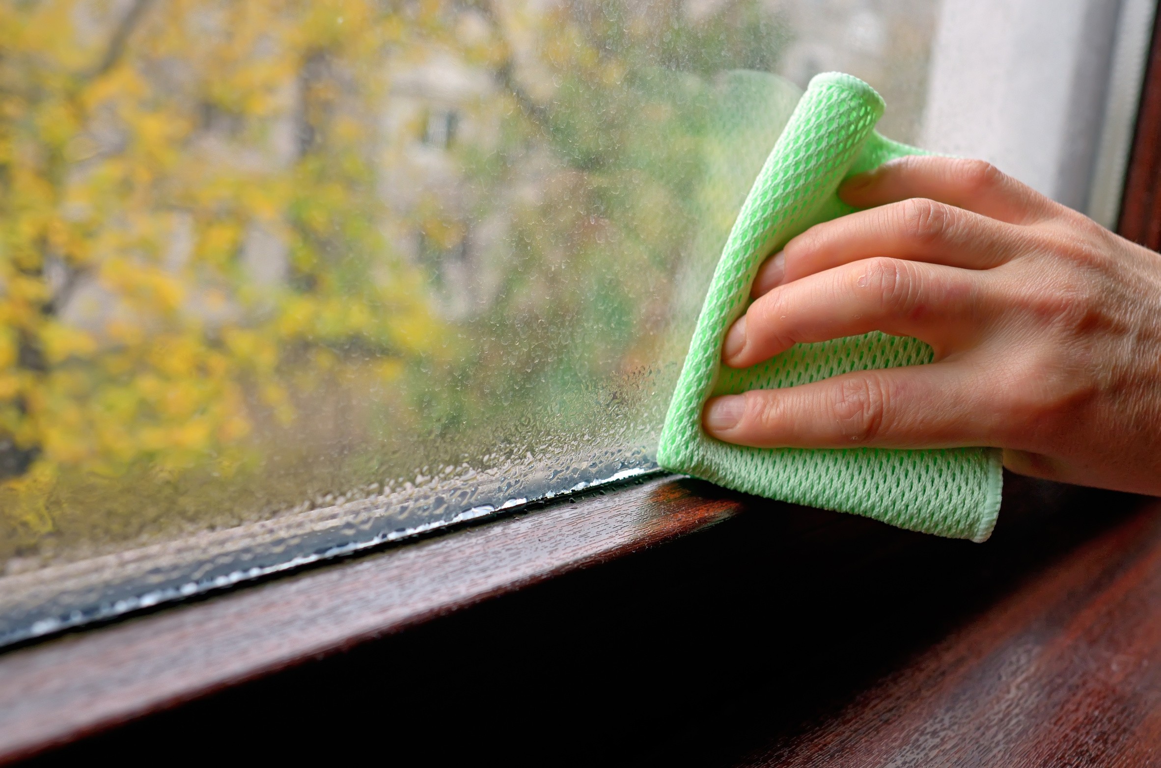

Kondenzace na izolačním skle z interiéru
Bývá mylně přičítána špatné kvalitě okna nebo jeho zabudování. Příčina ale vždy souvisí s vysokou vlhkostí v interiéru a její kondenzací na chladnějších předmětech. U moderních plastových oken, která splňují požadavky nejnovějších norem a jsou ve standardním vnitřním prostředí, k povrchové kondenzaci nedochází.
