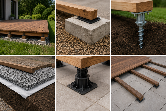

Podklad pod terasou zásadně ovlivňuje stabilitu konstrukce a její schopnost efektivně odvádět vodu. Volba řešení závisí na geologických podmínkách pozemku; betonové patky nabízejí vysokou únosnost, zemní vruty umožňují rychlou montáž bez mokrých procesů a štěrkové lože se separační geotextilií zajišťuje výbornou drenáž. Pro zvýšení akustického komfortu a ochranu nosného roštu je nutné oddělit dřevo od podkladu rektifikačními terči nebo EPDM pryžovými podložkami, které přeruší kapilární vzlínání vlhkosti.
