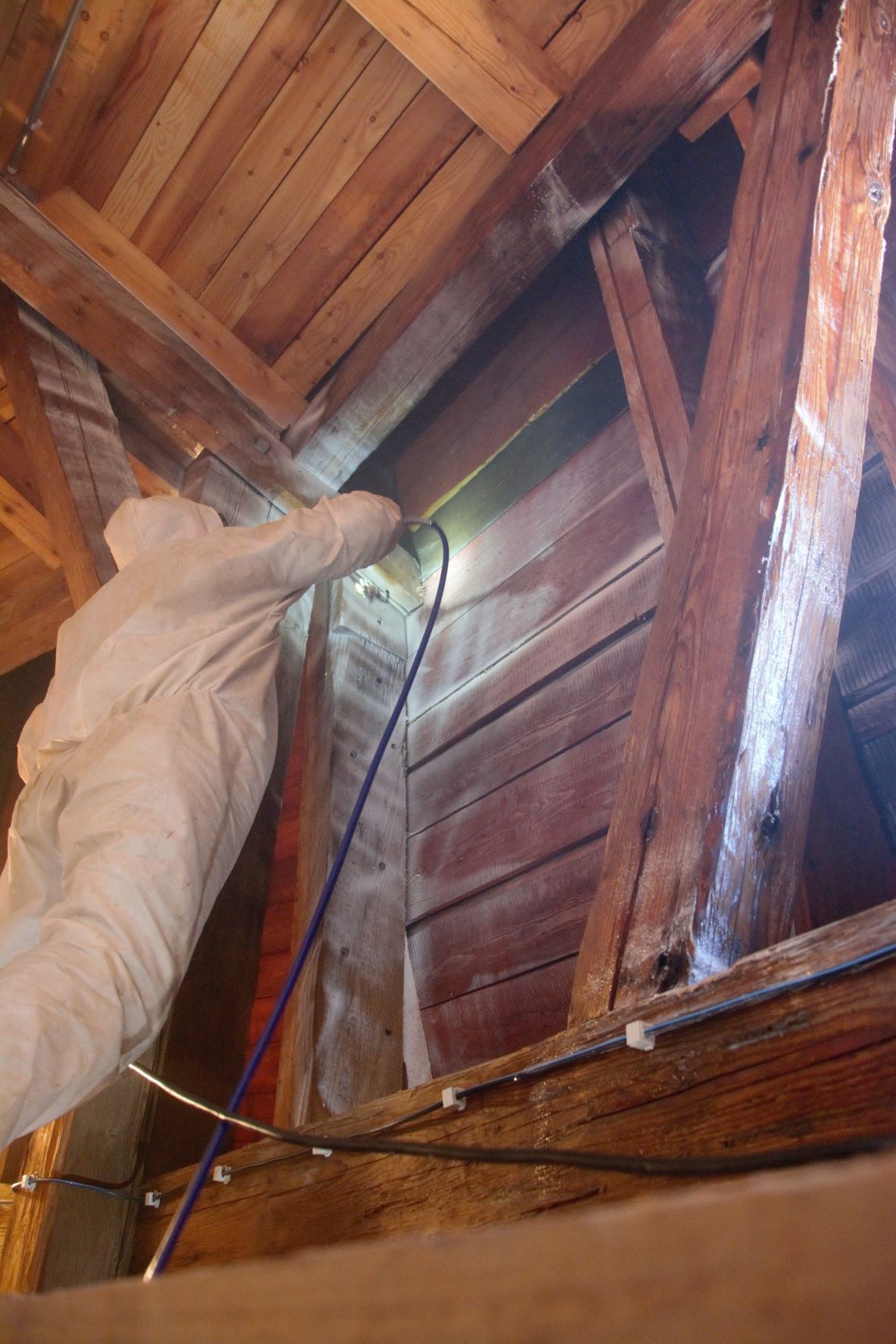

Krov byl napaden hmyzem plošně, sanaci tak bylo třeba pojmout komplexně a tak, aby nebyla poškozena historicky cenná freska. Bylo tedy třeba použít přípravek, který bude vzhledem k pigmentům i samotné omítce chemicky inertní a pro jistotu v maximální možné míře zabránit kontaktu přípravku s freskou.
Z důvodů ochrany povrchových vrstev dřeva před rozvlákňováním bylo nepřípustné použít přípravky s obsahem kyseliny borité a jejích derivátů.
XILIX GEL nestéká a je tedy možné aplikovat jej tak, aby nepřišel do styku s freskou. Gel není třeba injektovat, k bezprostřední likvidaci aktivních larev postačí nanesení gelu na povrch dřeva. Přípravek je navíc nekorozivní a biocidy fixované na povrchu dřeva a zajišťují preventivní ochranu před případným budoucím napadením.
