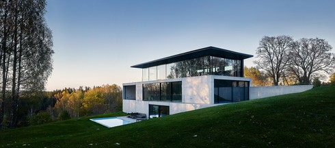

Světlo, výhledy a puristické materiály: Architekti kanceláře OUTOFBOX vytvořili soukromý projekt, který bezesporu vyčnívá a upoutá, zároveň si však cení okolní přírody. Dům, zasazený do malebné kopcovité krajiny, se nachází nedaleko města Cēsis na severu Lotyšska.
S využitím vysoce tepelně izolovaných systémů pro posuvné dveře, fasádu, okna a vchodové dveře značky Schüco dům minimalizuje tepelné ztráty a splňuje nízkoenergetické principy.
Aby si majitelé mohli neomezeně a s komfortem celoročně užívat krásy měnící se přírody, byly v projektu využity vysoce tepelně izolované posuvné systémy Schüco ASS 77 PD.HI a ASS 70.HI. Automatizované posuvy se zasklením od podlahy až ke stropu doslova rozpouštějí optickou bariéru mezi obytným prostorem a přírodou.
Cēsis, středověký přístav a obchodní město na severu Lotyšska, leží v romantickém prostředí kopců a nížin nad řekou Gaujou, která svůj název propůjčuje i přilehlému národnímu parku Gauja National Park. Architekti OUTOFBOX si byli dobře vědomi tohoto výjimečného prostředí, a tak rodinný dům tvořili s maximálním respektem k místní krajině a topografii stavební parcely. Orientace svahu a zapuštění do strmého terénu na břehu řeky vybízelo k variabilitě, díky které má dům na každé straně jinou tvář. S ohledem na zajištění soukromí pro majitele je fasáda nejméně transparentní u přístupové cesty a celý dům je z této strany k vidění pouze částečně. Naopak jihozápadně orientovaná strana vily se doslova otevírá do údolí. Fasádu všech tří podlaží tvoří rozsáhlé velkoplošné zasklení a interiér se zcela odhaluje exteriéru.

Navzdory rozsáhlému zasklení se architektům podařilo dodržet nízkoenergetické stavební technologie a principy. Klíčem k úspěchu se stal kompaktní stavební projekt kubických tvarů s optimálním poměrem fasády k obytné ploše a s využitím vysoce tepelně izolovaného fasádního systému Schüco s trojitým zasklením. Orientace těchto ploch na jih a západ přispívá k energetické účinnosti a využití přirozeného světla. Energetickou bilanci obvodového pláště zlepšují i termické solární kolektory umístěné na střeše objektu.
Spodní podlaží a přízemí vily tvoří dvouvrstvá vyztužená betonová konstrukce s inteligentní izolací, která umožňuje betonový povrch přiznat zevnitř i zvenku. Třetí (horní) podlaží má záměrně odlišné provedení. Celoprosklená konstrukce se subtilním kovovým rámem přináší 270° panoramatický výhled.

Architekti studia OUTOFBOX tomu říkají asketický design. Impozantní budova ze skla a betonu organicky zapadá do terasovitého terénu.
Architekti studia OUTOFBOX tomu říkají "asketický design". Impozantní budova ze skla a betonu organicky zapadá do terasovitého terénu.
