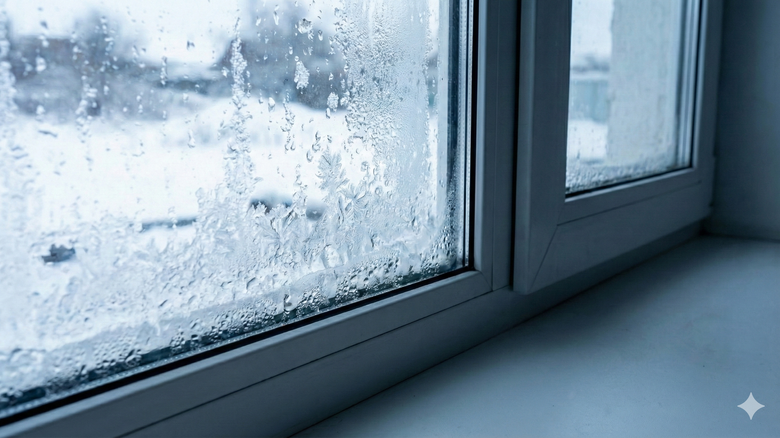

Při větších, a především dlouhotrvajících mrazech se někteří lidé potýkají s tím, že jim na vnitřní straně skla nebo na pantech vzniká námraza. Nejčastějším důvodem bývá, že v místnosti málo větrají.
Při větších, a především dlouhotrvajících mrazech se někteří lidé potýkají s tím, že jim na vnitřní straně skla nebo na pantech vzniká námraza. Nejčastějším důvodem bývá, že v místnosti málo větrají, ale bývá to také problém starých oken.
Proč ke kondenzaci a následné námraze dochází?
Vysvětlením je tzv. rosný bod. Pokud teplota povrchu skla nebo rámu klesne pod určitou mez (při běžné pokojové teplotě 20 °C a vlhkosti 50 % je to cca 9,3 °C), začne se vzdušná vlhkost srážet do kapek vody. Ve velkých mrazech pak tato voda v kritických místech - nejčastěji v dolní části skla u zasklívací lišty nebo na pantech - zamrzá.
Jak proti námraze bojovat?
1.     Větrejte nárazově. Otevřete okna dokořán na 5-10 minut, a to několikrát denně.
2.     Neotvírejte v zimě okna na mikroventilaci.
3.     Omezte zdroje vlhkosti, například při vaření důsledně používejte digestoř nebo místo klasického sušení dejte prádlo do sušičky.
Kdy už je vhodnější výměna oken?
Pokud máte stará okna se skly s hodnotou Ug 1,4 W/m2 K a vyšší, jejich povrchová teplota bude v mrazech vždy hodně nízká. Proto je nejefektivnějším řešením výměna starých oken za moderní okna s izolačními trojskly. Ta mají mnohem vyšší povrchovou teplotu a riziko zamrzání, při pravidelné výměně vzduchu, eliminují.
