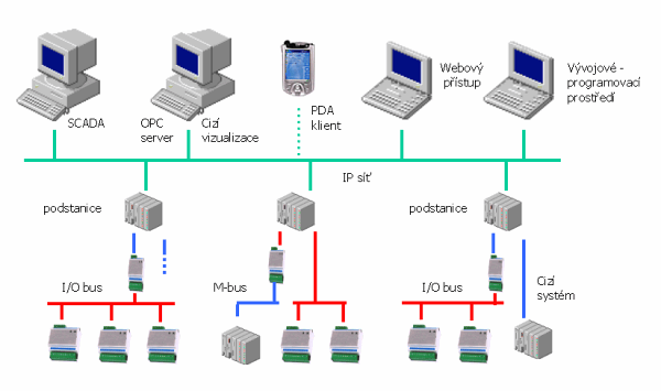

Důležitým prvkem inteligence je možnost dálkového přístupu. Někdy není možné v místě instalace trvale mít školený personál, jako například v nemocnici v angolské Luandě, kde je českou firmou instalována regulace klimatizačních jednotek a řízení elektrických rozvodů vč. UPS. Jindy se personál často střídá a noví zaměstnanci procházejí obdobím, kdy potřebují dálkovou asistenci (technologie v řetězcích obchodních domů). Dálkový přístup prostřednictvím tenkého klienta (webového prohlížeče) je užitečný i pro školený personál - domovní technik může zasáhnout i ve večerních hodinách nebo o víkendech z domova. Připojení probíhá dnes v drtivé většině případů přes Internet, vytáčená linka je výjimkou. Proto je nutné klást velký důraz na zabezpečení přístupu, ačkoli systémy řízení budov - díky nižšímu stupni standardizace a zatím řídkému výskytu - jsou stále proti útokům poměrně imunní. Ve srovnání se stavem před deseti lety, kdy na dálku bylo přístupných asi 20 % datových bodů, je to dnes odhadem 70 %. Pozor, v obou případech se jedná o počet vstupů a výstupů, nikoli realizovaných akcí, protože systémy s větším počtem datových bodů jsou připojovány častěji.
Obr. 1 IP síť jako jednotné médium pro přístup k podstanicím
První pokusy o "oživování na dálku" u nás proběhly již před asi osmi lety, kdy česká firma úspěšně zprovoznila přes internet centrálu v Německu - místní montér zapojil hardware podle návodu a technik v Čechách přes vzdálenou plochu nainstaloval software a nakonfiguroval komunikaci s podsystémy. Dnes je již tento způsob uvádění do provozu běžný a jeho výhodou je to, že převážnou většinu prací mohou zastat pracovníci s nižší odborností, a tedy levnější. Odborník na dálku zasahuje pouze v případě problémů nebo pokud je nutné sáhnout "hlouběji" do systému. Technici s sebou mají mobilní internetové připojení, které nechají na stavbě po dobu prvních několika měsíců, a přes ně zasahují při výpadcích technologií, aniž by museli zdlouhavě dojíždět. Souvisí to velmi úzce s poklesem cen hardwaru, a to absolutním (zvlášť u IT komponent) i relativním (vlivem zvyšující se ceny práce). U dnešních systémů MaR je často možné na dálku i přehrát program, tedy doplnit řídicí funkce podle přání zákazníka.

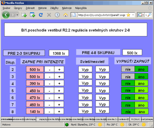

Obr. 2 Jednoduchý webový přístup k nastavení řízení světel v komerčním objektu
Přese všechny problémy a realizační potíže vnímáme jako profese MaR jednoznačný zájem zákazníků o pokročilé technologie a pozorujeme, že zákazníci se s postupem času čím dál více orientují v možnostech a funkcích, které jim dálkové přístupy nabízejí. I jednoduchá soustava prostorových regulátorů a zdroje tepla (kotel, tepelné čerpadlo) může být s rozumnými náklady vybavena ovládáním přes internet - a to je přesně to, co zákazníky přitahuje. Zjednodušeně by se dalo říci, že je zájem o "komunikativní hračky"; nejspíš to souvisí s vysokou mobilitou lidí a potřebou být stále online - a tedy mít online i svůj dům či technologii. Na nedávno skončeném veletrhu Aqua-therm Nitra se osm z deseti zájemců o systém měření a regulace zajímalo také o možnost dálkového přístupu. Z nich asi tři měli přesnou představu, jaké funkce by dálkový přístup měl mít, a měli již s podobnou technologií zkušenosti.
