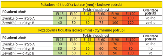

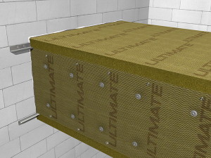

Jednovrstvým kladením izolace U Protect je možné docílit požární odolnost 15 až 120 minut pro svislou i vodorovnou orientaci u čtyřhranných i kruhových potrubí při tepelné expozici zvnějšku (potrubí typu A dle EN 1366-1) i zevnitř (potrubí typu B dle EN 1366-1). Izolace čtyřhranného vzduchovodu je provedena deskami U Protect Slab 4.0. Pro kruhová potrubí se používají rohože na pletivu U Protect Wired Mat 4.0. Požární odolnosti se dociluje návrhem různé tloušťky izolace, všechny ostatní prvky systému zůstávají stejné. Oba typy materiálu z minerální vlny ULTIMATE mají objemovou hmotnost pouze 66 kg/m3, materiál je navíc vysoce komprimovatelný. U Protect tak patří mezi lehké protipožární systémy se všemi výhodami, které z toho plynou.
Izolace ULTIMATE Protect byly zkoušeny v akreditované zkušební laboratoři Danish Institute of Fire and Security Technology (DBI), protokol o klasifikace byl vydán společností Pavus, a.s. Protipožární systém byl odzkoušen podle ČSN EN 1366-1 (tepelná expozice z vnější i vnitřní strany potrubí). Protokol o klasifikaci je dle této normy možné aplikovat do maximálního rozměru potrubí 1250 x 1000 mm nebo pro Ø 1000 mm.
VZT potrubí typu B je při zkoušení dle EN 1366-1 vystaveno namáháním ohněm z vnější i vnitřní strany, výsledek zkoušení pro typ potrubí B tedy platí nejen pro namáhání zevnitř potrubí (i → o), ale i pro oboustranné namáhání (i ↔ o).
