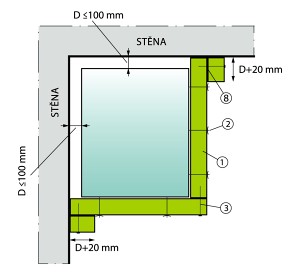

ROCKWOOL nabízí několik řešení, která jsou úspěšně aplikována v praxi už několik let: PYROROCK - systém ochrany čtyřhranných a kruhových ocelových VZT potrubí proti požáru z vnější strany potrubí po dobu 30 až 60 minut, a Conlit DUCTROCK - systém ochrany čtyřhranných ocelových VZT potrubí proti požáru z vnitřní a vnější strany potrubí po dobu 60 až 120 minut.
![]() Příčný řez horizontálního vzduchovodu s izolací na 2 stranách |
![]() Příčný řez vertikálního vzduchovodu s izolací na 2 stranách |
Výhody systému Conlit DUCTROCK:
- univerzální ochrana VZT potrubí proti šíření požáru oběma směry
- možnost aplikace tepelné izolace jen ze dvou nebo tří stran, je-li potrubí umístěno v blízkosti stěny, stropu nebo v rohu místnosti
- funkce odvodu tepla a kouře pro 30 až 90 minut jako samostatné potrubí nebo jako součást sytému VZT s požární odolností 60 až 120 minut
- jednoduchá aplikace se stejnou tloušťkou tepelné izolace a dalšími detaily společnými pro všechny varianty a funkce

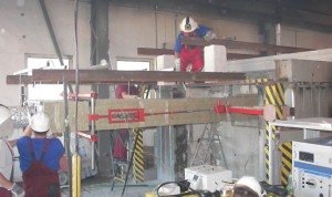

Všechny tyto systémy a varianty jsou přezkoušeny podle platných evropských norem za podtlaku 500 Pa. Zkoušky provedly zkušebny Efectis Nederland BV (Nizozemí), DBI - Danish Institute of Fire and Security Technology (Dánsko), Fires, s. r. o. (Slovensko) a PAVUS, a. s. (Česká republika).
