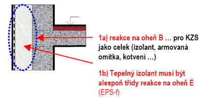

Objekty s požární výškou: 12m < hp ≤ 22,5m
1.) KZS se hodnotí i z požárního hlediska jako ucelený výrobek - SYSTÉM a musí splňovat (viz. Obr.3.):
Obr.3
2.) u nekontaktních zateplovacích systémů musejí mít tyto konstrukce třídu reakce na oheň A1 nebo A2
3.) povrchová vrstva musí vykazovat index šíření plamenu po povrchu is = 0 mm / min.
4.) konstrukce dodatečných tepelných zateplení musí být v úrovni založení zateplovacího systému, okenních a jiných otvorů zajištěna tak, aby při zkoušce ISO 13785-1 nedošlo k šíření plamene po vnějším povrchu (15 min, 0,5 m - zkušební vzorek). Vyhovující je pokud (tzn. bez zkoušky):

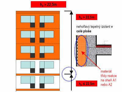

Objekty s požární výškou hp > 22,5m
Obr 4. Požární výška objektu hp>22,5m - druh KZS
Opět platí, že povrchová vrstva musí vykazovat index šíření plamenu po povrchu is = 0 mm / min.
