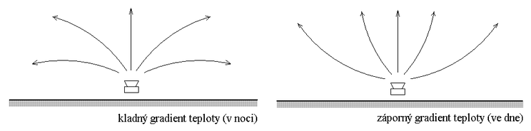

Rychlost zvuku se zvyšuje s teplotou. Účinek gradientu teploty je proto podobný účinku gradientu větru. Při kladném gradientu teploty obvykle v noci, tj. je-li teplota ve vyšších vrstvách atmosféry vyšší, než u zemského povrchu, se zvukové vlny ohýbají směrem k zemskému povrchu a může tak nastat zesílení přenosu. Naopak při záporném gradientu obvykle ve dne se vlny ohýbají od terénu a vytváří se zvukový stín.
Obr. 12: Útlum zvuku vlivem gradientu teploty
